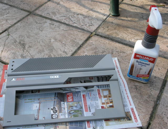

Den Tipp von Thorsten Günther kann ich nur weiterempfehlen: "Mellerud Schimmelentferner (chlorfrei)"
In die Sonne, einsprühen, feucht halten (ggf. nachsprühen) hat gut geklappt. Wegen des letzten Punktes ist viel Sonne, wenn es nicht zu heiß ist, am Besten.
Was auch überraschend, wenn auch nicht ganz so gut funktioniert: Einfach in die pralle Sonne legen. Hat wenigstens meine MegaSTE-Tastatur auch spürbar aufgehellt (weil es länger dauert, habe ich auf mehrere Durchgänge allerdings verzichtet).

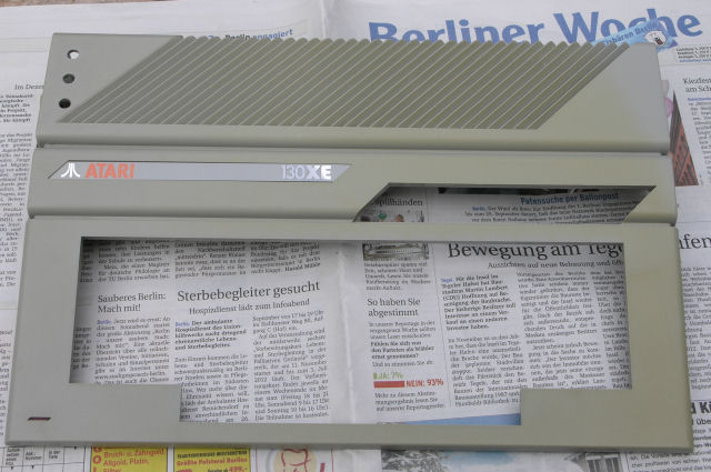

Irgendwer schrieb: Bei meinem XE hatte ich noch Fotos vorher nachher gemacht:
Cool, mit Mellerud... gute Idee! Hast Du das Gehäuse eingesprüht und dann in Folie gewickelt oder offen gelassen? Wie schnell verdunstet das Zeugs?
mit Folie würde ich es nicht tun, denn da wo die Folie nicht 100%ig anliegt oder zu stark anliegt, könnte es aufgrund von ungleichmäßigen Kontakt zu dem Zeug auch unterschiedliche Bleichungen geben, so die Theorie. So ein 5L Kanister H2O2 kostet um die 20€ und das klappt wirklich am Besten! Zumindest sind das meine Erfahrungen mit den grauen Gehäusen und Kappen. 20240820_155137.jpg @TFHH: Du weisst ja noch, wie der vorher aussah !

tfhh schrieb: Cool, mit Mellerud... gute Idee! Hast Du das Gehäuse eingesprüht und dann in Folie gewickelt oder offen gelassen? Wie schnell verdunstet das Zeugs?

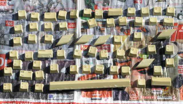

Offen gelassen, 5h in der Septembersonne (milde Temperaturen), ab und an gedreht (da die Sonne schon tiefer stand). 4x nachgesprüht (also für jede Stunde 1x)
Tasten dauerten 7h, drehen nicht vergessen (Schatten)

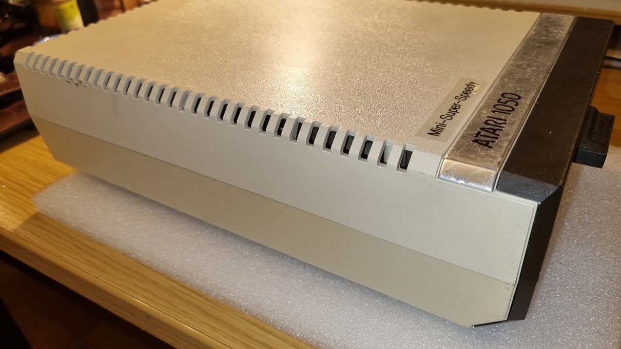

Mit der gleichen Methode habe ich auch ein Oberteil einer 1050 gebleicht. Das Unterteil ist unbehandelt. Die Typenbezeichnung hatte ich mit Isolierband abgeklebt, ist aber beim Abziehen mit abgegangen. Hab ich dann professionell mit Edding nachgezeichnet. 😈

. Voller Erfolg. Gleich beim ersten Mal. Ich bin begeistert. . Vergesst die ganzen Videos mit dem rumschmieren von Blondier Creme und dem Einsatz von teueren UV-Lampen. Einfach eine Wanne mit flüssigem Wasserstoffperoxys 12% und einen Nachmittag in der Sonne: . 20240827_194544.jpg so sah das nach 6 Stunden aus. (3 in der vollen Sonne und 3 im Schatten) . und hier noch ein paar Detailaufnahmen: 20240827_195425.jpg 20240827_195528.jpg 20240827_195601.jpg 20240827_195624.jpg 20240827_195636.jpg 20240827_195654.jpg . ... und morgen gehts gleich weiter. Ich habe noch einige Gehäuse zum aufhübschen 😀
wirklich topp - wie frisch aus der Produktion

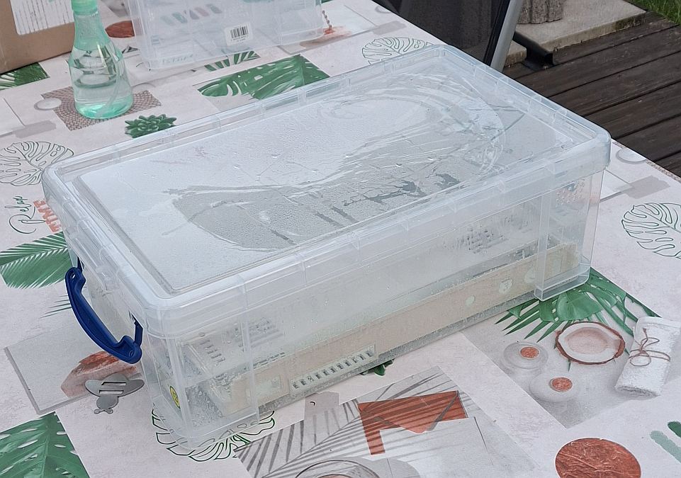

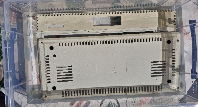

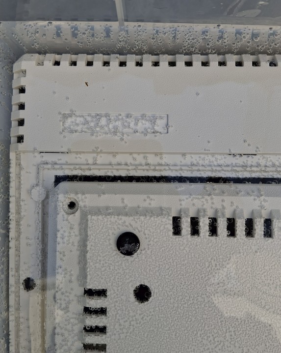

. Kleiner Tipp zum passenden Behältnis für die Bleich-Aktion:
Für 600/800XL sowie 1050 bieten sich die "Really Useful Box 12l" an: https://www.bueroshop24.de/really-useful-box-aufbewahrungsbox-253864
Da passt das Gehäuse wunderbar rein und es lässt sich genau mit 5l Peroxyd bedecken. Evt. muss man noch 1/2 - 1 Liter Wasser nachfüllen, aber das ist bei 12% H2O2 kein Problem von der Verdünnung. Und die Kiste hat einen Deckel. (Ich habe zur Sicherheit ein kleines Loch in den Deckel gebohrt, damit die Gase entweichen können.
Für XE Gehäuse muss man die 11l Boxen verwenden, da die XE Gehäuse tiefer sind und nicht in die 12l Box passt. https://www.iwonatec.com/de/product!really-useful-box-11-liter---456-x-356-x-120-mm---transparant-
Ich verwende die "Really Useful Boxen" auch für die Aufbewahrung meiner Rechner. So passt in das 6l Modell genau ein 600XL oder 800XL https://www.iwonatec.com/de/product!really-useful-box-6-liter---465-x-270-x-85mm---voor-c4-enveloppen---transparant

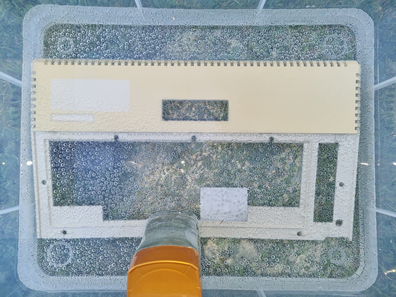

Nutze das herrliche Spätsommer Wetter mit strahlendem Sonnenschein für Gehäuse Nummer 5. Noch reicht die Konzentration der Lösung aus. Musste zwar schon ca. 1l Wasser nachfüllen um das Gehäuse ganz zu bedecken.
Noch ein Tipp: Nach dem Bleichbad die Gehäuseteile ruhig noch 2 Tage in der Sonne stehen lassen. Im Gegensatz zu uns Menschen bleichen die nämlich nochmal etwas nach und werden dadurch schön gleichmäßig hell.

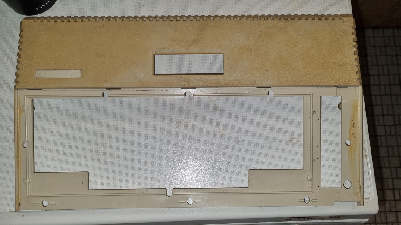

Habe jetzt auch 4x 800XL und 2x 600Xl gebleicht. Jeweils Unter- und Ober-Teil. ( mit Deckel auf der Kiste 😉 )
@mega-hz: Hast du mir einen Link für den UV-Schutzlack?

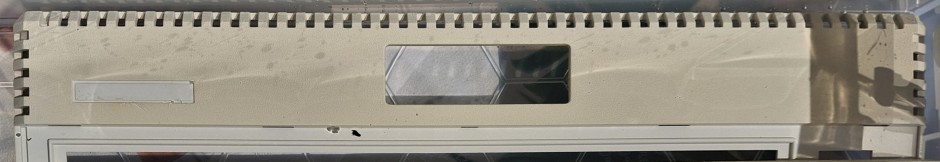

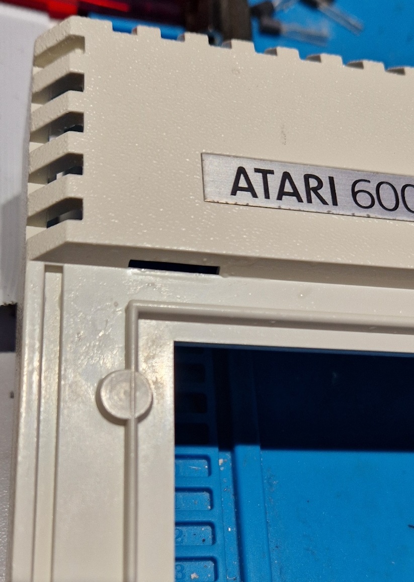

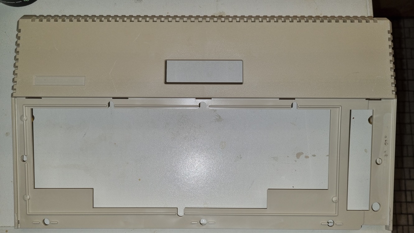

Ich habe am Wochenende auch meine ersten Versuche mit flüssigem H2O2 gemacht. Das erste Gehäuseoberteil ist ganz gut geworden. Bin jetzt am zweiten dran. Wie bekommt man zerstörungsfrei den unteren Aufkleber ab? Braucht man Sonne zum bleichen oder geht das auch im dunklen Keller?
VG Jürgen
Bild 1: vorher (dann Spülmaschine und bleichen) Bild 2: nachher Bild 3: nächstes Gehäuse bei der Arbeit
. Sieht doch schon ganz gut aus. Ja, Sonne wird benötigt. Je mehr, umso besser. Genauer gesagt der UV Anteil des Sonnenlichtes sertzt den Bleichvorgang erst so richtig in Gang.

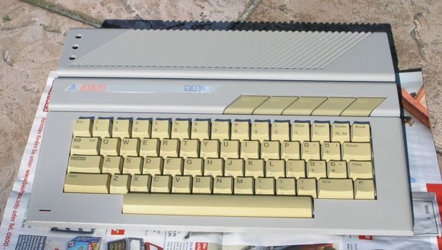

Ich habe mich eben mal rangewagt und habe das XL Braun mir angemischt! Erstaunlicherweise passt der Farbton 🙂 Als Grundfarbe habe ich Schokobraun (RAL8017) genommen und solange mit Schwarz (RAL9000) verdunkelt bis es auf der Innenseite des 600XL Gehäuseteils keinen Farbunterschied mehr gab! (Innen, nur zum antesten und vergleichen) Glaubt man garnicht wieviel Schwarz da drin ist! Schnell meine alte Airbrushpistole zusammengebaut und das 600XL Teil lackiert. Einziger Unterschied jetzt: Das Braun ist nun glänzend! Sieht aber auch gut aus. Foto kommt später, muss erstmal richtig durchtrocknen..
mega-hz schrieb: Ich habe mich eben mal rangewagt und habe das XL Braun mir angemischt! Erstaunlicherweise passt der Farbton 🙂 Als Grundfarbe habe ich Schokobraun (RAL8017) genommen und solange mit Schwarz (RAL9000) verdunkelt bis es auf der Innenseite des 600XL Gehäuseteils keinen Farbunterschied mehr gab! (Innen, nur zum antesten und vergleichen) Glaubt man garnicht wieviel Schwarz da drin ist! Schnell meine alte Airbrushpistole zusammengebaut und das 600XL Teil lackiert. Einziger Unterschied jetzt: Das Braun ist nun glänzend! Sieht aber auch gut aus. Foto kommt später, muss erstmal richtig durchtrocknen..

Hält der Lack noch? Die Plastikteile müssen sich doch verhältnismäßig stark dehnen bei Wärme. Dann muss der Lack doch reissen, oder?
8 Bit reichen völlig aus
Nein, der reisst nicht. Beim Auto (z.B. Spoiler oder so) ist es was anderes, da kann es ohne zusätzlichen Weichmacher reissen, liegt da aber an den Vibrationen und Bewegungen!
Ich habe kurz vor Weihnachten bei unserem JAWOLL Markt eine Sprühdose in nahezu identischen XL-Weiss (seidenmatt!)gefunden! Und dann auch noch der Preis: 4.99€! Wo andere Spraydosen meist zwischen 10 und 20€ kosten! Auch wenn ich eigentlich nix von Sprühdosen halte, dieser Lack lässt sich sehr gut -auch bei Kälte in der Garage! - verarbeiten! Auf den Fotos kann man den Barcode, den Hersteller der Farbe sowie ein Vergleich zu einem 600XL Gehäuse sehen:
20241226_202331.jpg 20241226_202241.jpg 20241226_202224.jpg 20241226_202212.jpg
wenn man bedenkt, daß das 600XL-Gehäuse noch nicht gebleicht wurde, kommt der Farbton schon sehr nahe ans Original ran! Wenn das weisse Gehäuseteil nun ordentlich gereinigt und entfetettet wurde, kann man das super damit lackieren! Wichtig, mehrere dünne Schichten!
